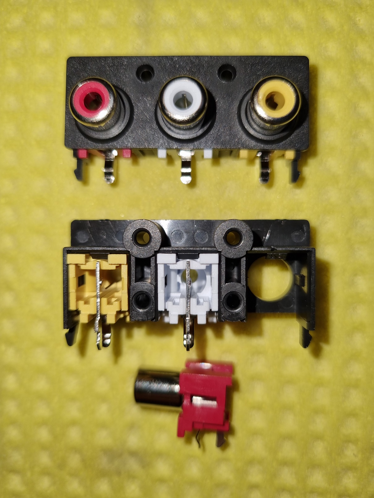

langsam wird auch meine Platine fertig, es fehlen nur noch ein paar Widerstände und ein paar IC-Fassungen, die ich doch nicht in meiner Schublade hatte sowie der HDMI-Konverter.
Mir ist allerdings aufgefallen:
- bei den Cinch-Eingängen sind gegenüber der Platinenbeschriftungen die Buchsen für Audio-R und Audio-L vertauscht. Jetzt ist das Teil schon draufgelötet. Jetzt muß ich versuchen, das Teil noch mal von der Platine zu kratzen und dann versuchen, ob man die beiden Buchsen rausdrücken und tauschen kann. Oder hat noch jemand diesen 3-fach Cinch in unverbaut und könnte das für mich prüfen? Weil wenn es nicht geht kann ich mir das Entlöten sparen.
Beim Flashen hab ich das beiliegende README.PDF gelesen und da ist mir dann auch aufgefallen, daß die Firmware in beiden Bänken für NTSC ist.
Eine Firmware für PAL ist nicht dabei. Klar, dann kann es eigentlich auch nur ein schlechtes Bild geben.

Die Cinch Buchsen lassen sich mit sanfter Gewalt entfernen. Sind seitlich geclipst. Die HDMI Konverter scheint es nicht mehr mit USB-Buchse zu geben. Die Bilder von AliExpress sind falsch. Bei Ebay gibt es Adapter (noch nicht getestet):
@Erhard: Sorry, ich glaube das war mein Fehler. Ich habe ja die Teile für dich bestellt und nochmal nachgesehen. Bei der Cinch_Buchsenleiste gibt es zwei Versionen: "Weiß-Rot-Gelb" und "Rot-Weiß-Gelb" . Anscheinend habe ich genau die falsche bestellt :?
Hoffe du kannst das korrigieren.
Ich werde das sicher überleben 🙂 Ich probier das Teil noch mal auszulöten. Wenn es sich dagegen sträubt dann bleibt es halt so.

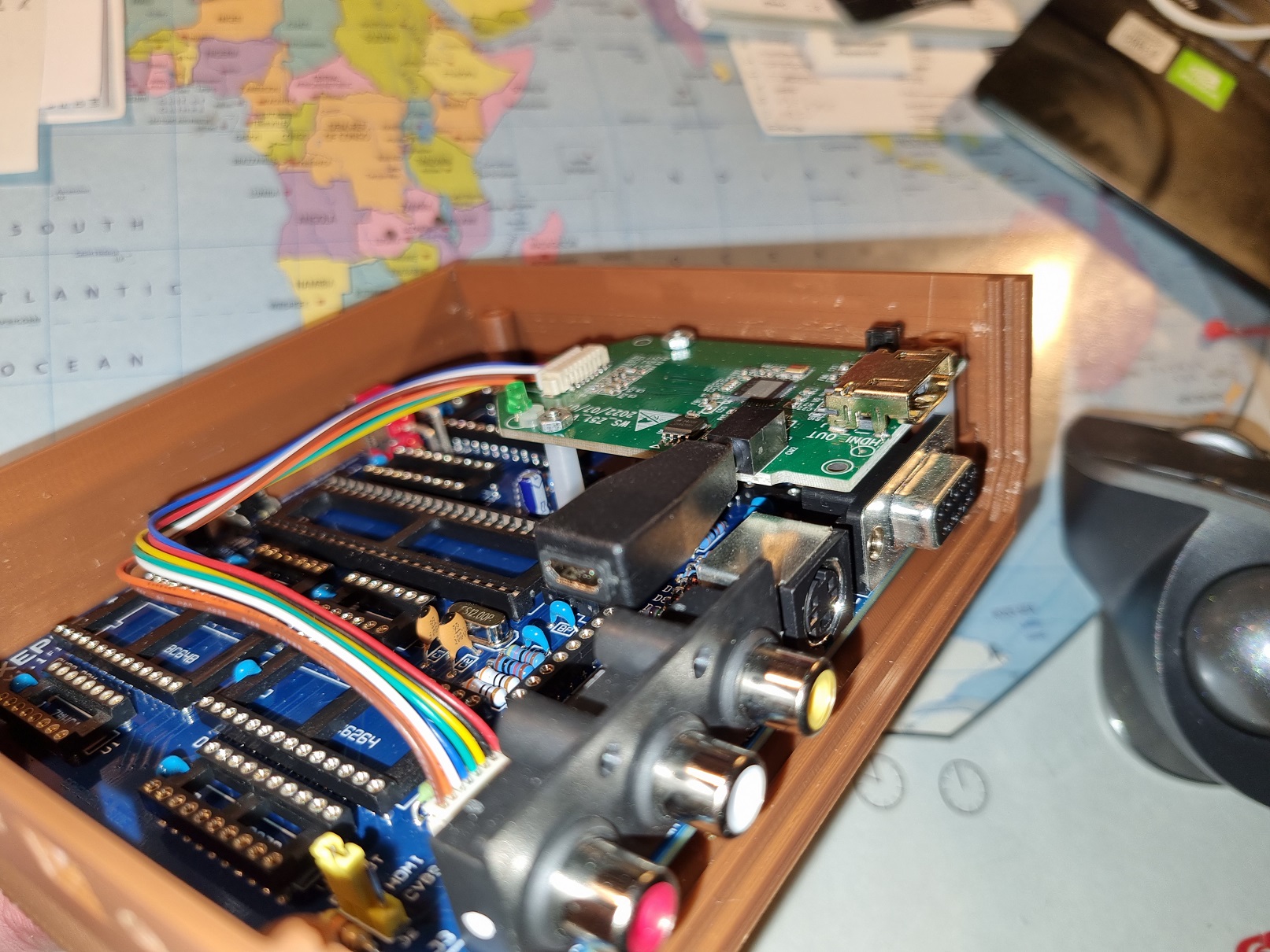

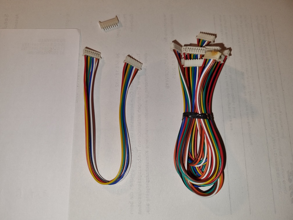

Ich habe meine XEP-80-II nun auch fertig gelötet.
Suche aber noch das Verbindungskabel vom AV2HDMI Modul zur Platine.
Der Link auf Ali funktioniert nicht. Welches habt ihr da bestellt?
Die Dinger heissen JST Stecker, 8 Pin, 15cm lang, 1,25mm Abstand. Kannst du aber auch für teuer Geld von mir haben. 😂
VG Jürgen

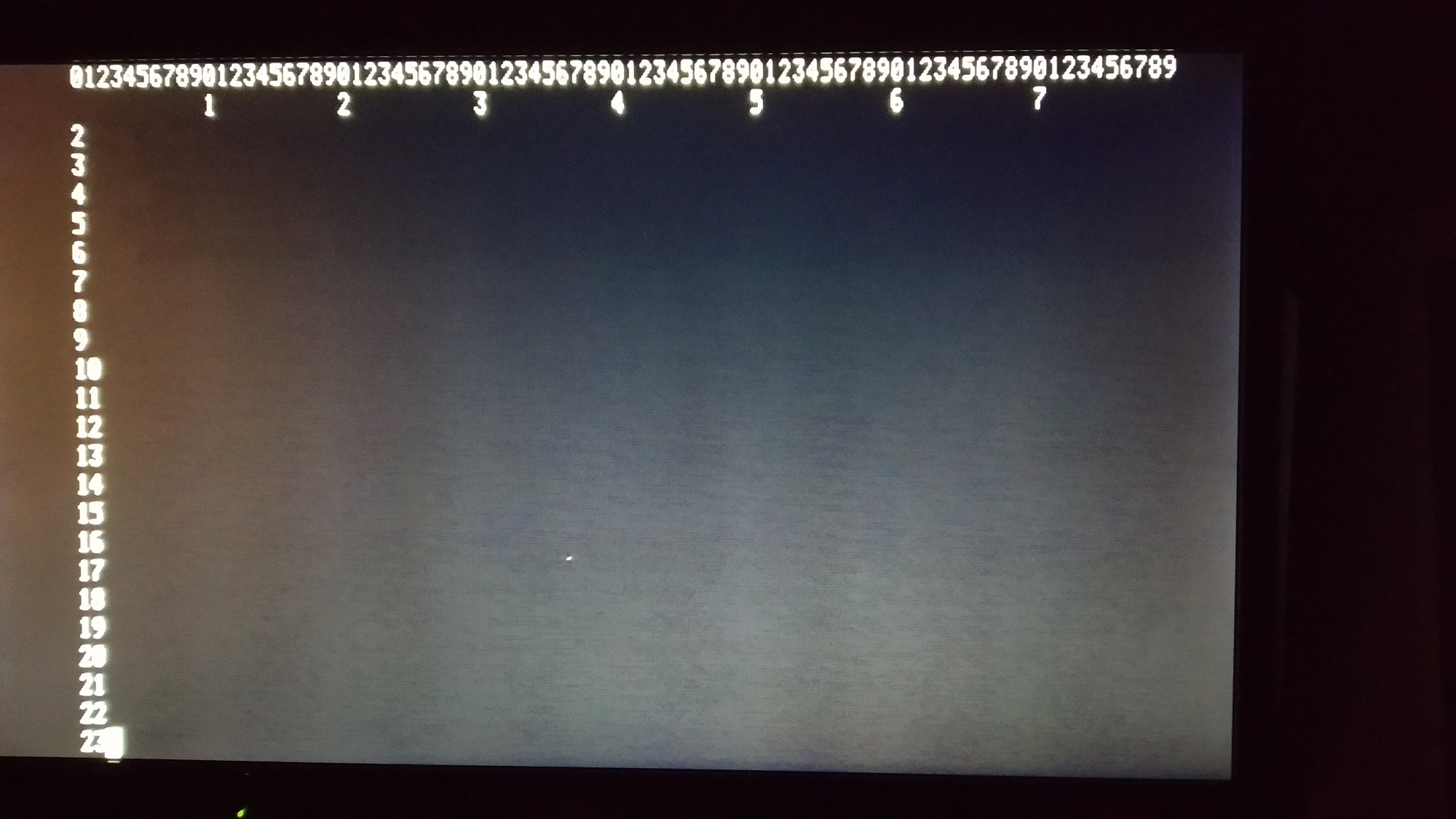

hier mal ein Foto.
Die XEP80-II wurde nach Laden des Treibers zurück in den NTSC-Modus gesetzt, indem das Joystickkabel kurz getrennt wurde.
Damit passen dann alle Zeilen auf den Bildschirm.
Die Zeichen sind freilich überall so scharf wie oben rechts auf dem Foto.
Einen erheblichen Einfluß auf das Aussehen des Hintergrunds hat die Stromverbindung zwischen Atari und XEP80-II.
Das verwendete Joystickkabel taugt nicht. Keine gute Masseverbindung und die Spannung bricht auf 4.3V runter.
Statt eines satt schwarzen Hintergrundes hat man dann irgenwas Graues mit Störstreifen und Rauschen.
Das über S-Video eingeschleifte 40Z Bild des Atari ist über den HDMI-Konverter "Thumbs Down".
